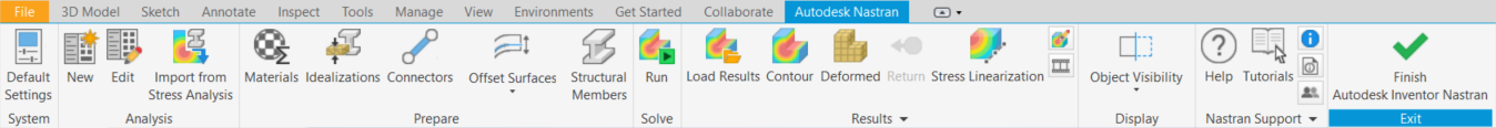

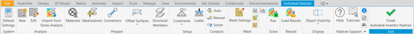

結果が読み込まれていない Autodesk Inventor Nastran リボン タブ:

次のように、リボン バーを使用して Autodesk Inventor Nastran で解析結果をすばやくセットアップ、実行、評価できます。
Autodesk Inventor Nastran リボン バーで使用できる、その他の機能は次のとおりです。

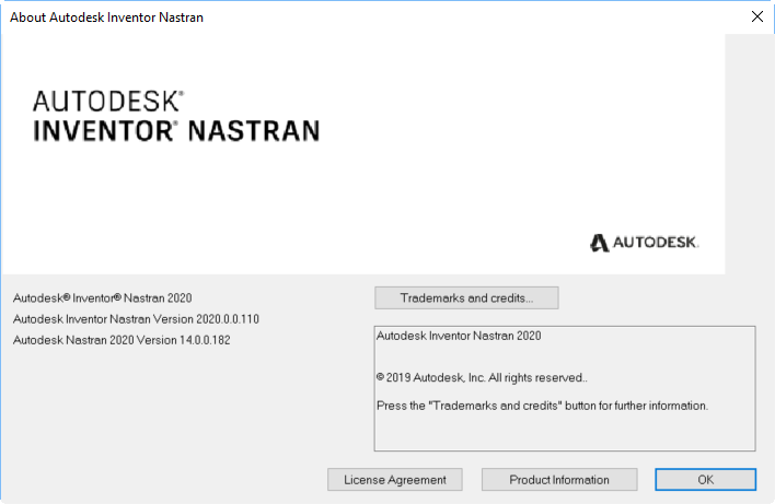

[バージョン情報]: 下の図に示すように、Autodesk Inventor Nastran のバージョンとその他の詳細を表示します。
