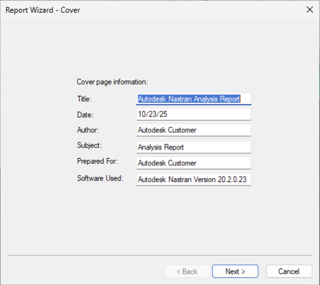

[解析] を右クリックし、 [レポートを生成] を選択すると、 [レポート ウィザード - カバー] ウィンドウが開きます。必要な情報を入力し、 [次へ >] をクリックします。
- [タイトル]: レポートのタイトルを入力します。
- [日付]: レポートが作成された日付を入力します。
- [作成者]: レポートの作成者を入力します。
- [主題]: レポートの主題を入力します。
- [レポート受信者]: 準備しているレポートの受信者を入力します。
- [使用ソフトウェア]: 使用しているソフトウェアとバージョンが自動的に生成されます。

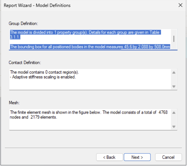

[レポート ウィザード - モデル定義] ウィンドウが表示されます。編集して必要な情報を追加し、 [次へ >] をクリックします。
- [グループ定義]: この内容は自動的に生成され、プロパティ詳細と境界ボックスの寸法が示されます。テキストは編集できます。
- [接触定義]: この内容は自動的に生成され、接触領域の数と接触タイプがリストされます。テキストは編集できます。
- [メッシュ]: この内容は自動的に生成され、メッシュ内の要素数と節点数がリストされます。テキストは編集できます。

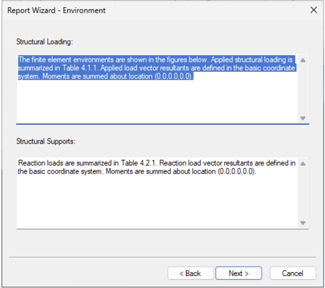

[レポート ウィザード – 環境] ウィンドウが表示されます。編集して必要な情報を追加し、 [次へ >] をクリックします。
- [構造荷重]: この内容は自動的に生成され、適用荷重のサマリーと、モーメントが合計される位置が示されます。テキストは編集できます。
- [構造サポート]: この内容は自動的に生成され、反力荷重のサマリーと、モーメントが合計される位置が示されます。テキストは編集できます。

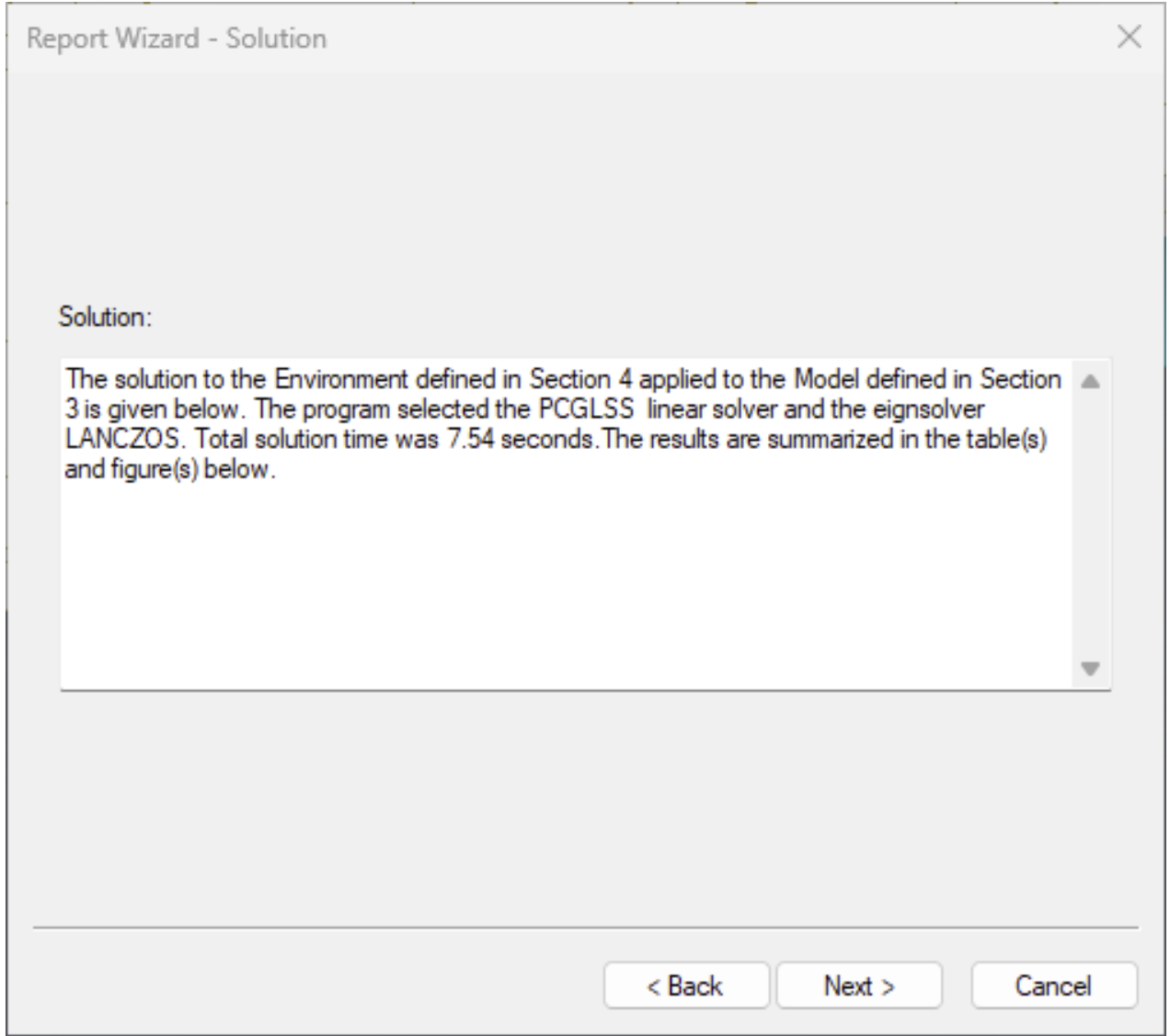

[レポート ウィザード - 解析] ウィンドウが表示されます。編集して必要な情報を追加し、 [次へ >] をクリックします。
- [解析]: この内容は自動的に生成され、解析時間の合計と、最大の解析エラーをそれに対応するサブケースとともに示します。テキストは編集できます。

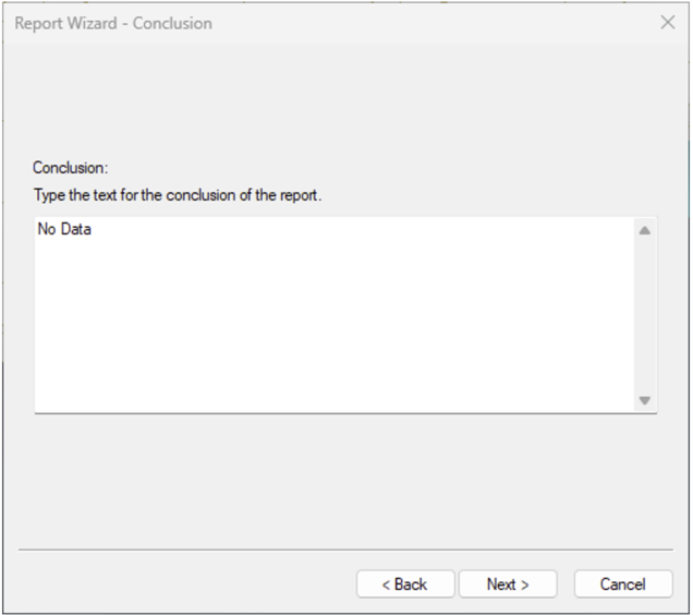

[レポート ウィザード - 結論] ウィンドウが表示されます。編集して必要な情報を追加し、 [次へ >] をクリックします。
- [結論]: この内容は自動的に生成され、解析タイプ、使用したソフトウェアのバージョン、自由度の数、最大変位、最大フォンミーゼス応力が示されます。テキストは編集できます。

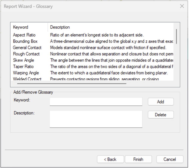

[レポート ウィザード - 用語集] ウィンドウが表示されます。使用可能なフィールドを使用して用語集の用語を追加/削除できますが、既定の設定を変更することで用語集の用語を追加/削除することもできます。[完了] をクリックして、レポートを生成します。

[レポート ウィザード – モデル定義]ウィンドウが表示されます。編集して必要な情報を追加し、 [次へ >] をクリックします。
[レポート ウィザード — 解析]ウィンドウが表示されます。編集して必要な情報を追加し、 [次へ >] をクリックします。
[レポート ウィザード - 結論]ウィンドウが表示されます。編集して必要な情報を追加し、 [次へ >] をクリックします。

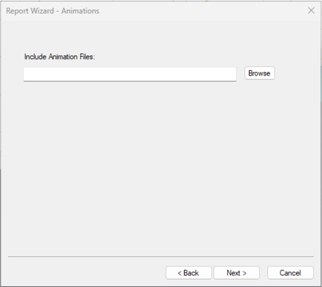

[レポート ウィザード - アニメーション] ウィンドウが表示されます。視覚化のためにアニメーション ファイルをレポートに追加することができます。適切なアニメーション ファイルを追加し、 [次へ >] をクリックします。
