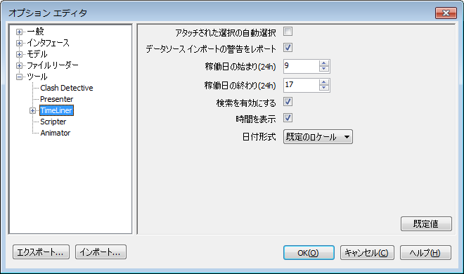

TimeLiner オプションを設定する
  1. > [オプション]をクリックします。
  2. [オプション エディタ]で[ツール]ノードを展開し、[TimeLiner]オプションをクリックします。
  3. [TimeLiner]ウィンドウで各タスクを選択したときに、[シーン ビュー]でアタッチされている項目を TimeLiner が選択するように指定するには、[TimeLiner]ページで[アタッチされた選択の自動選択]チェック ボックスをオンにします。
  4. [稼働日の始まり(24h)]オプションを使用して稼働日の開始時刻を選択します。
  5. [日付形式]ドロップダウンから日付の形式を選択します。
  6. [タスク]タブで右クリックしたときに検索オプションを使用できるようにするには、[検索を有効にする]チェック ボックスをオンにします。
  7. [稼働日の終わり(24h)]オプションを使用して稼働日の終了時刻を選択します。
  8. [TimeLiner]ウィンドウ [データ ソース]タブでのデータのインポート中に問題が発生すると警告メッセージが表示されるようにするには、[データソース インポートの警告をレポート]チェック ボックスを選択します。
  9. [時間を表示]チェック ボックスを選択すると、[タスク]タブのデータ列に時間が表示されます。
注: [インポート/エクスポート]ページで、CSV ファイルまたは XML ファイルを TimeLiner にインポート/エクスポートするためのオプションを設定できます。
