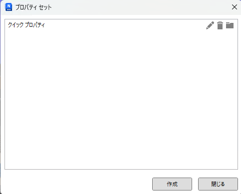

  1. [ホーム]タブ > [表示]パネル > [プロパティ セット]オプションの順にクリックします。
  2. [プロパティ セット]ダイアログ ボックスで、[作成]をクリックします。

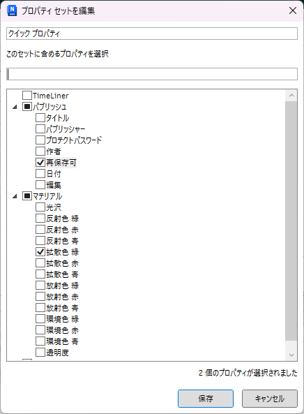

  3. [プロパティ セットを作成]ダイアログ ボックスで、クイック プロパティの名前を入力します。
  4. [検索]フィールドを使用して特定のプロパティを検索するか、ツリー内のプロパティを探します。
  5. 追加するプロパティの横にあるチェック ボックスをオンにして、[作成]をクリックします。
作成したセットは[プロパティ]ウィンドウの[プロパティ セット]ドロップダウン リストに表示され、プロパティをすばやくフィルタできます。プロパティ セットは[選択インスペクタ]ウィンドウにも表示されます。
