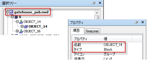

Revit ファイルの変換パラメータを設定して、[選択ツリー]でのファイルの表示方法を変更することができます。たとえば、ファイルをレベルに分割して、モデル階層を最上位からファイル、カテゴリ、ファミリー、種類、インスタンスの順に編成することができます。「Revit ファイルをレベルに分割する」を参照してください。また、Revit ファイルの場合、サブ パーツは作成に使用したマテリアルに基づいて名前が付けられます。たとえば、壁の場合、アスファルトやアルミニウムで構成されるサブ パーツに分割することができます。
