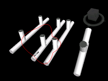

雲形を描く
  1. [ビューポイント]タブ > [保存、ロード、再生]パネル > [保存されたビューポイント]ドロップダウンの順にクリックし、レビューするビューポイントを選択します。
  2. [レビュー]タブ > [朱書き]パネル > [描画]ドロップダウンをクリックし、[雲形] をクリックします。
  3. ビューポイント内をクリックして、雲形の円弧の描画を開始します。クリックするたびに、新しいポイントが追加されます。時計回り方向にクリックすると、通常の円弧が描かれます。反時計回りにクリックすると、円弧が逆さに描かれます。
  4. 雲形をビューポイントとともに保存するには、雲形の描画を正しく終了する必要があります。雲を終了するには、[シーン ビュー]内で右クリックします。
