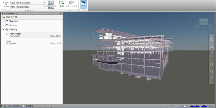

共有ビュー
BIM 360 Glue と Navisworks の間で共有ビューをプッシュします。共有ビューはリアル タイムで同期されます。

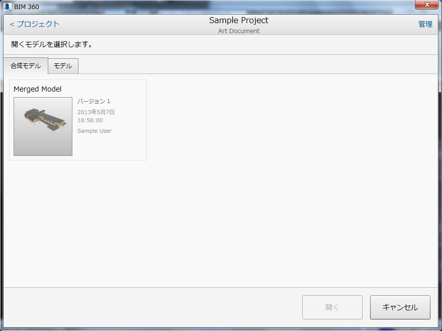

Navisworks では、BIM 360 からモデルまたは合成モデルをロードできます。Navisworks でこれらのモデルに加えた変更は、合成モデルとして BIM 360 に保存することができます。合成モデルを Navisworks や他の Navisworks クライアントで表示した場合でも、これらの変更は維持されます。ただし、合成モデルを BIM 360 で開いた場合は、Navisworks 固有のデータが一部表示されないことがあります。Navisworks と BIM 360 の間で共有されるのは、Navisworks 集計モデルの定義のみです。集計モデルの定義には以下が含まれます。
BIM 360 の合成モデル内に作成した他の Navisworks データは BIM 360 に保存されますが、このデータにアクセスできるのは BIM 360 クライアントとして Navisworks も使用しているユーザのみです。同様に、それ以外の BIM 360 データを表示できるのは、BIM 360 データをサポートしている BIM 360 クライアントに限られます(Navisworks は含まれません)。
