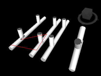

連続したラインを描く
  1. [ビューポイント]タブ > [保存、ロード、再生]パネル > [保存されたビューポイント]ドロップダウンの順にクリックし、レビューするビューポイントを選択します。
  2. [レビュー]タブ > [朱書き]パネル > [描画]ドロップダウンをクリックし、[連続線分] をクリックします。
  3. ビューポイント内をクリックして開始します。クリックするたびに、新しいポイントが、連続するラインに追加されます。全体が完成したら、マウスの右ボタンをクリックしてラインを完了します。その後、連続したラインを新しく始めることができます。
