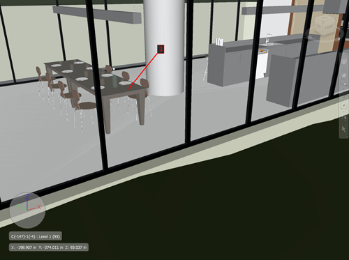

タグを追加する
  1. [レビュー]タブ > [タグ]パネル > [タグを追加] の順にクリックします。
  2. [シーン ビュー]で、タグを付けるオブジェクトをクリックします。
  3. タグ ラベルを配置する領域をクリックします。これでタグが追加され、2 つの点が引き出し線で結ばれます。
    現在のビューポイントがまだ保存されていない場合は、自動的に保存されて「Tag View X」という名前が付けられます(「X」はタグ ID です)。
  4. [コメントを追加]ダイアログ ボックスで、タグに関連付けるテキストを入力し、[ステータス]ドロップダウン リストからタグのステータス選択して、[OK]をクリックします。
