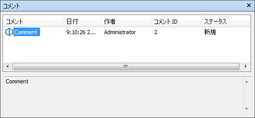

[コメント]ウィンドウ
[コメント]ウィンドウは、コメントの表示と管理を行えるドッキング可能なウィンドウです。
[コメント]ウィンドウには、各コメントの名前、日時、作成者、ID、ステータス、および件名(または 1 行目)が表示されます。各コメントのソースが一目で分かるように、さまざまなアイコンがあります。
[コメント]コンテキスト メニューには、次のオプションがあります。
[コメント]ウィンドウ、またはソース自体のどちらからでも、コメントを必要な数だけソースに追加できます。

コメントを表示する
  1. [コメント]ウィンドウを開きます。
  2. コメントのソースに移動します。たとえば、[保存されたビューポイント]ウィンドウを開きます。
  3. ソース アイテム(ビューポイントなど)をクリックすると、関連付けられているコメントが[コメント]ウィンドウに表示されます。
