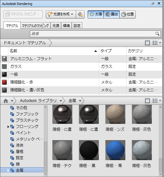

[Autodesk レンダリング]ウィンドウ
マテリアル ライブラリ、光源、および環境の設定にアクセスして操作するには、[Autodesk レンダリング]ウィンドウを使用します。
[Autodesk レンダリング]ウィンドウは、シーンのマテリアルや光源をセットアップしたり、環境設定やレンダリングの品質と速度をセットアップすることができるドッキング可能なウィンドウです。
[Autodesk レンダリング]ウィンドウは、[レンダリング]ツールバーと次のタブで構成されています。
- [マテリアル]: オートデスクからライブラリとして提供されているマテリアルのコレクションをナビゲートして管理したり、特定のプロジェクト用のカスタム ライブラリを作成することができます。既定のマテリアル ライブラリには、さまざまなマテリアルが用意されています。これらのマテリアルを選択してモデルに適用することができます。新しいマテリアルの作成や、既存のマテリアルのカスタマイズを行う場合にも、このタブを使用します。
- [マテリアル マッピング]: オブジェクトの形状に合わせてテクスチャの向きを調整することができます。この機能は、上級ユーザにのみ推奨されます。
- [光源]: モデルに追加済みのライトを表示したり、光源プロパティをカスタマイズすることができます。
- [環境]: [太陽]、[空]、および[露出]のプロパティをカスタマイズすることができます。
- [設定]: レンダリング スタイルのプリセットを変更することができます。既定の品質プリセットの範囲から選択したり、独自のレンダリング設定をカスタマイズすることができます。
