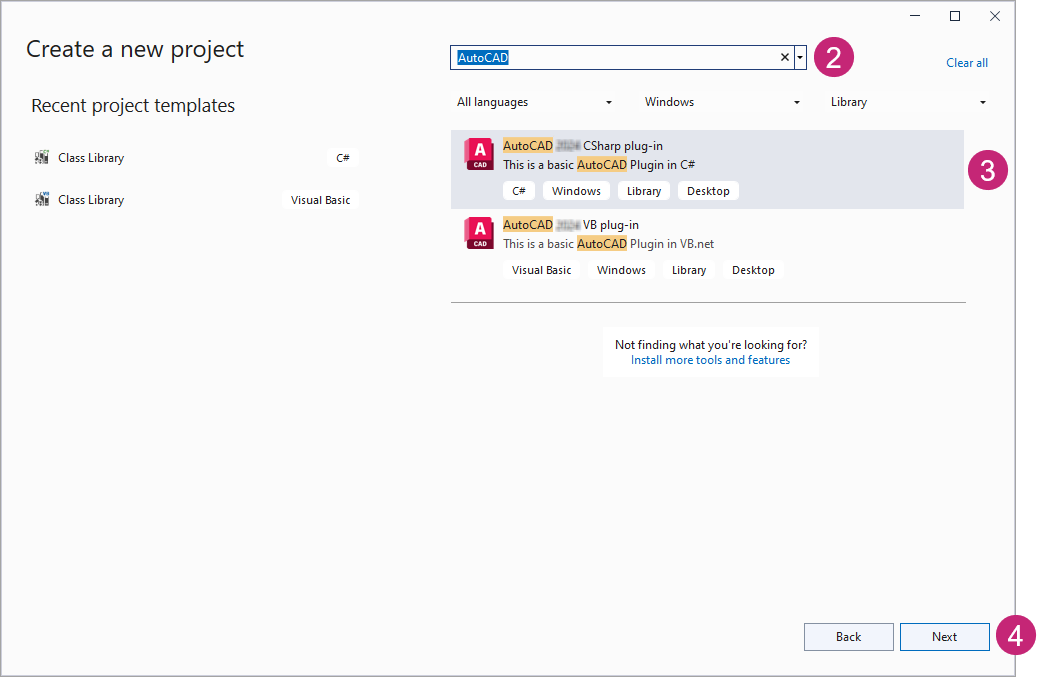

  1. Microsoft Visual Studio で、[ファイル]メニュー [新規作成] [プロジェクト] (または[ファイル]メニュー [新しいプロジェクト])をクリックします。
  2. [新しいプロジェクトを作成]ダイアログ ボックスで、[検索]ボックスをクリックし、AutoCAD と入力します。
  3. [テンプレート]リストで、[AutoCAD <リリース> C Sharp Plug-in] (または[AutoCAD <リリース> VB Plug-in])を選択します。
  4. [次へ]をクリックします。

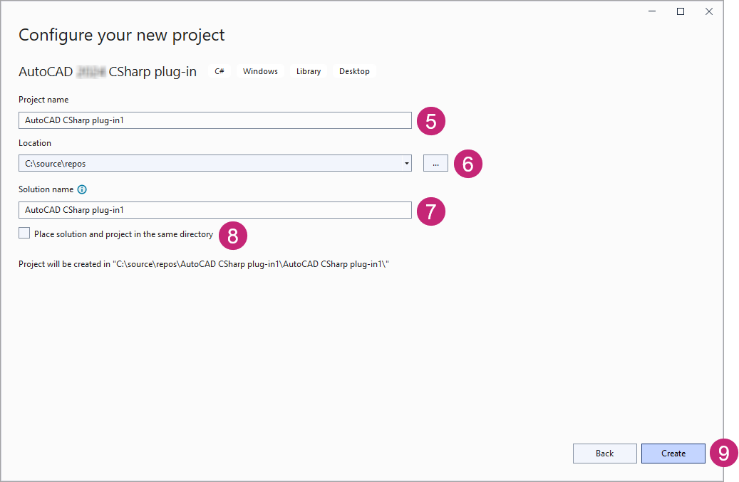

  5. [新しいプロジェクトを構成]ダイアログ ボックスで、[プロジェクト名]ボックスをクリックし、新しいプロジェクトの名前を入力します。
  6. [場所]ボックスに新しいプロジェクトの場所を入力するか、[参照]をクリックしてフォルダを選択します。
  7. [ソリューション名]ボックスに、プロジェクトを追加する新しいソリューションの名前を入力します。
  8. 必要に応じて、[ソリューションとプロジェクトを同じディレクトリに配置する]チェックボックスをオフにして、プロジェクトのソリューションの下にサブフォルダを作成します。
  9. [作成]をクリックします。

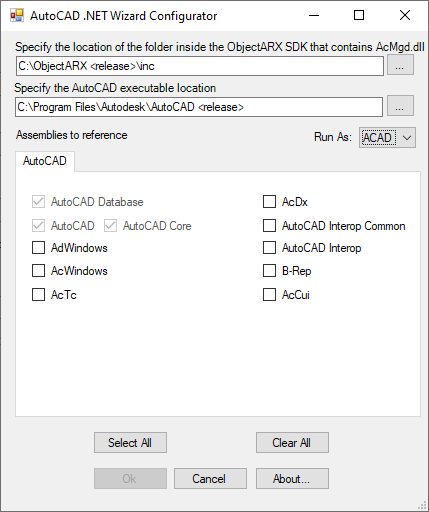

  10. [AutoCAD .NET Wizard コンフィグレータ] ダイアログ ボックスで、プロジェクトを参照するライブラリを指定します。
  11. [OK]をクリックします。
