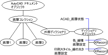

AutoCAD では、画層設定情報は LayerTable オブジェクトの拡張ディクショナリに保存されます。画層状態を初めて保存するときに、AutoCAD は以下を実行します。
図面の別の画層設定を保存するたびに、AutoCAD は保存された設定を記述する別の XRecord オブジェクトを作成し、その XRecord を ACAD_LAYERSTATE ディクショナリに追加します。次の図に処理を示します。
画層状態を操作するときは、項目を直接操作する必要はありません(操作を試みないでください)。LayerStateManager オブジェクトの関数を使用し、ディクショナリにアクセスします。ディクショナリを参照できるようになったら、DBDictionaryEntry オブジェクトとして表される各項目を確認できます。
