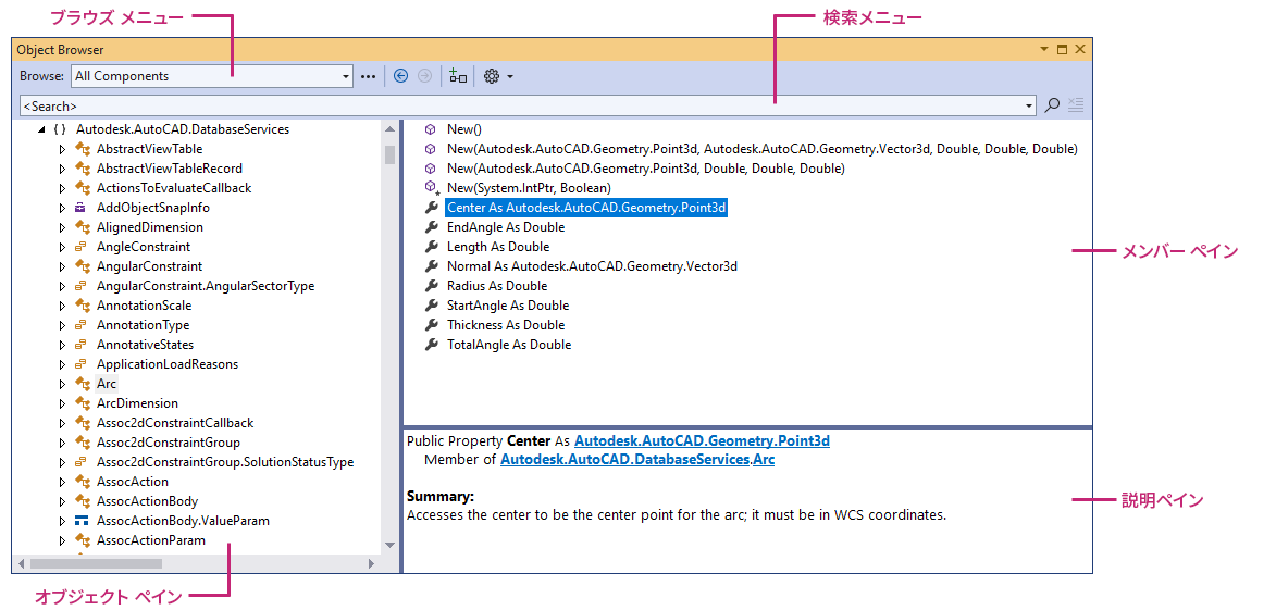

オブジェクト ブラウザは、現在のソリューションでプロジェクトによって参照されているライブラリのオブジェクトを表示するために使用されます。オブジェクト ブラウザからは、ディレクトリ構造のように参照されているライブラリ内をナビゲートできます。[検索]メニューを使用し、入力したキーワードに基づいてオブジェクトを見つけることもできます。
オブジェクト ブラウザで表示されるライブラリの範囲は、[参照]メニューのドロップダウン リストによって制限されます。現在のソリューション、.NET の特定のリリース、またはカスタム コンポーネント リストによって、範囲を制限できます。
オブジェクト ブラウザの左側には、ナビゲートできるライブラリが表示されるナビゲーション ペインがあります。右側は、上部([メンバー]ペイン)と下部([説明]ペイン)に分割されています。

    オブジェクト ブラウザを使用するには
  1. Microsoft Visual Studio で、[表示]メニュー [オブジェクト ブラウザ]をクリックします(または、[Ctrl]+[Alt]+[J]を押します)。
    既定では、オブジェクト ブラウザは開発環境の中央にタブとして表示されます。
  2. 必要に応じて、[参照]メニューから、コンポーネントをナビゲートまたは検索する範囲を選択します。
  3. 必要に応じて、[検索]メニューで、[オブジェクト]ペインをフィルタするキーワードを入力するか、以前のキーワードを選択します。
  4. [オブジェクト]ペインで、表示するオブジェクトにナビゲートして選択します。
  5. [メンバー]ペインで、選択されているオブジェクトの表示されているメンバーの 1 つを選択し、詳細を表示します。
