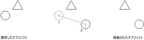

オブジェクトを移動する(.NET)
すべての図形オブジェクトおよび属性参照オブジェクトを、指定したベクトルに沿って移動することができます。
オブジェクトを移動するには、変換マトリックスの Displacement 関数を使用します。この関数では、入力として Vector3d オブジェクトが必要です。必要なベクトルがわからない場合は、Point3d オブジェクトを作成し、GetVectorTo メソッドを使用して、2 点間のベクトルを取得できます。変位ベクトルは、特定のオブジェクトを移動する距離と方向を示します。
ベクトルに沿って円を移動する
この例は、円を作成し、その円を X 軸に沿って 2 単位移動します。
