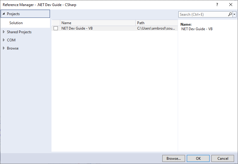

  2. プロジェクトを現在のソリューションに追加したら、ソリューション エクスプローラで、プロジェクト参照を追加するプロジェクトを右クリックし、[参照の追加]をクリックします。
  3. [参照の追加]ダイアログ ボックスの[プロジェクト]タブで、参照するプロジェクトを選択します。[OK]をクリックします。
    選択したプロジェクトはソリューション エクスプローラで参照フォルダの下に表示されます。
