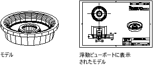

下の図は、ペーパー空間で 1 つのモデルの複数のビューがどのように表示されるかを示しています。各ペーパー空間のイメージは、異なるビューの Viewport オブジェクトを表します。1 つのビューでは、寸法の画層がフリーズされます。タイトル ブロック、境界、注釈は、ペーパー空間に描画されますが、モデル空間ビューでは表示されないことに注意してください。また、ビューポートの境界を含む画層はフリーズされます。
