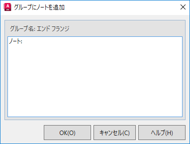

[グループにノートを追加]ダイアログ ボックス
スペック シート グループにノートを追加します。
オプション
グループ名
スペック シート グループの名前を指定します。ノートは、グループ全体に設定されます。ノートは、スペック シートを印刷するときに同時に印刷されます。
ノート
ノートを編集します。右クリックしてスペル チェックを行います。
