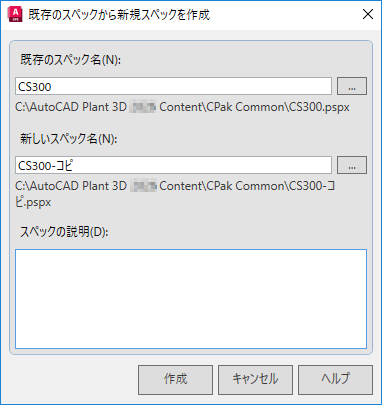

[既存のスペックからスペックを作成]ダイアログ ボックス
既存のスペックからスペック ファイルを作成します。
オプション
ソース スペック ファイル
ソース(テンプレート)スペック ファイルを指定します。
新規スペック ファイル
新しいスペック ファイル名を指定します。
スペックの説明
スペックの説明を指定します。
