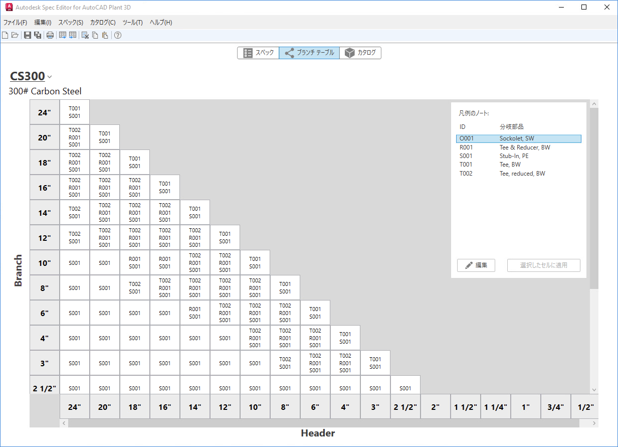

[ブランチ テーブル]タブ
AutoCAD Plant 3D toolsetでブランチを接続するときに使用するブランチ継手を割り当てます。
ブランチ テーブルは、スペック シートとともにスペック ファイルに保存されます。
AutoCAD Plant 3D toolset モデルで配管のルートを設定するときは、配管スペックのブランチ テーブル割り当てにより、使用する継手のタイプとサイズを決定します。
注: ブランチ テーブルで複数のセルを選択できます。セルの選択を拡張するには、[Shift]を押します。セルを選択およびクリアするには、[Ctrl]を押します。
