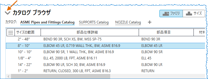

エキスパンダー
エキスパンダーをクリックすると、[カタログ ブラウザ]を展開または折りたたむことができます。[カタログ ブラウザ]を折りたたむと、コンポーネントを編集するための[スペック エディタ]および[カタログ]タブが見やすくなります。

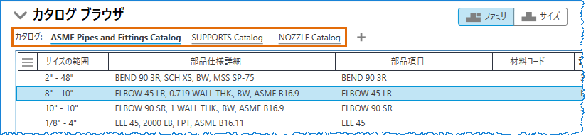

[カタログ]タブ
[カタログ]タブには、開いているすべてのカタログが表示されます。アクティブなカタログは太字でハイライト表示されます。
[カタログ]タブでは、次の操作を行うことができます。
  • カタログ名をクリックすると、アクティブなカタログが切り替わります。
  • カタログ名を右クリックすると、カタログが閉じます。
  • プラス(+)ボタンをクリックすると、カタログが開きます。

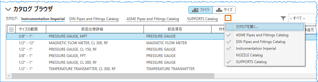

    開いているカタログが多すぎると、(+)ボタンが(...)ボタン(省略記号ボタン)に代わります。
  • (...)ボタンをクリックすると、すべての開いているカタログが表示され、切り替えたり、新しいカタログを開いたりできます。

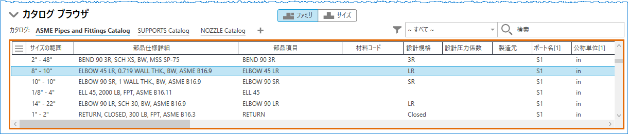

コンポーネント リスト
コンポーネント リストには、アクティブなカタログのすべてのデータが表示され、表示されるプロパティとその順序をカスタマイズする機能が備わっています。
コンポーネント リストでは、次の操作を行うことができます。
  • をクリックすると、カタログ プロパティの完全なリストが展開され、コンポーネント リストに表示するプロパティを選択できます。
  • プロパティをドラッグすると、左右に移動します。
  • プロパティをクリックすると、コンポーネントの順序が並べ替えられます。

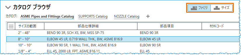

ファミリとサイズの切り替え
[ファミリ]タブと[サイズ]タブを切り替えることで、パーツ ファミリ別またはパーツ サイズ別にコンポーネント リストを表示できます。

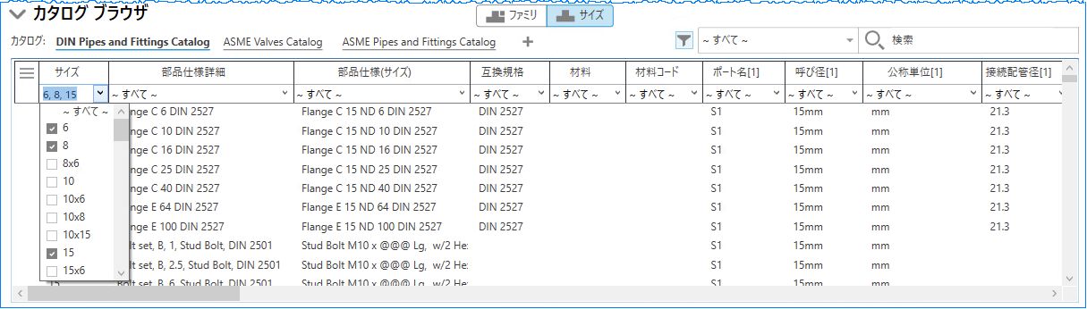

検索バーの左側をクリックすると、プロパティ フィルタを有効にできます。同じボタンを再度クリックすると、すべてのプロパティ フィルタがクリアされます。プロパティ フィルタは、コンポーネント リストのプロパティ名の真下に表示されます。各プロパティ フィルタの使用可能な値が更新され、アクティブな検索に対して有効な値のみが表示されます。
[サイズ]タブでプロパティ フィルタを有効にすると、該当するチェックボックスをクリックして複数のサイズを選択できます。
