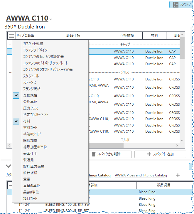

概要 - スペック シートの列をカスタマイズする
スペック シートでは、スペック シートの左上にある列カスタマイズ ボタンをクリックして、列をカスタマイズすることができます。
スペック列に表示する特定のプロパティを選択し、各列をドラッグして手動で位置を調整することができます。
[スペック プロパティ エディタ]ダイアログ ボックスでカスタム プロパティを追加した場合は、プロパティ リストのフライアウトに表示されます。プロパティ リストのフライアウトには、カスタム パーツ ファミリのプロパティのみが表示されます。
