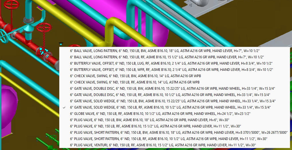

置換グリップを使用すると、3D モデルの互換パーツを置き換えることができます。
互換性のあるパーツは、同じサイズとタイプを持ちます。たとえば、ゲート バルブをボール バルブに置き換えることができます。

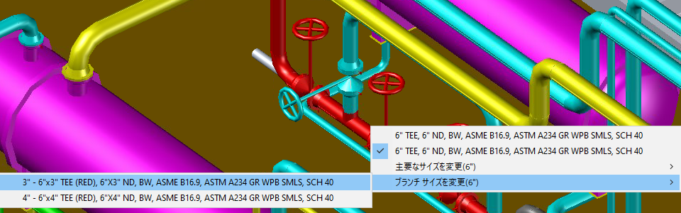

拡張置換オプション

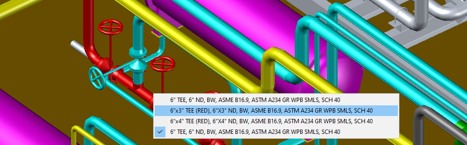

レデューサ継手などの継手では、メイン サイズと縮小サイズを別々に変更するか、2 ポート継手を 3 ポート継手に交換する必要がある場合があります。拡張置換メニュー オプションにより、3D モデルにおけるレデューサ継手の置換プロセスが簡素化されました。
システム変数 PLANTEXTENDEDSUBSTITUTION は、これらのオプションの表示方法をコントロールします。PLANTEXTENDEDSUBSTITUTION がオンの場合、使用可能なすべての置換オプションが異なるカテゴリにグループ化され、適切なコンポーネントを見つけやすくなります。
PLANTEXTENDEDSUBSTITUTION がオフの場合、使用可能なすべての置換オプションが 1 つのリストに表示されます。
