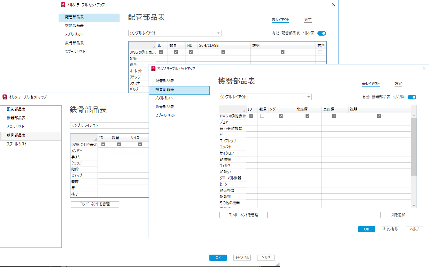

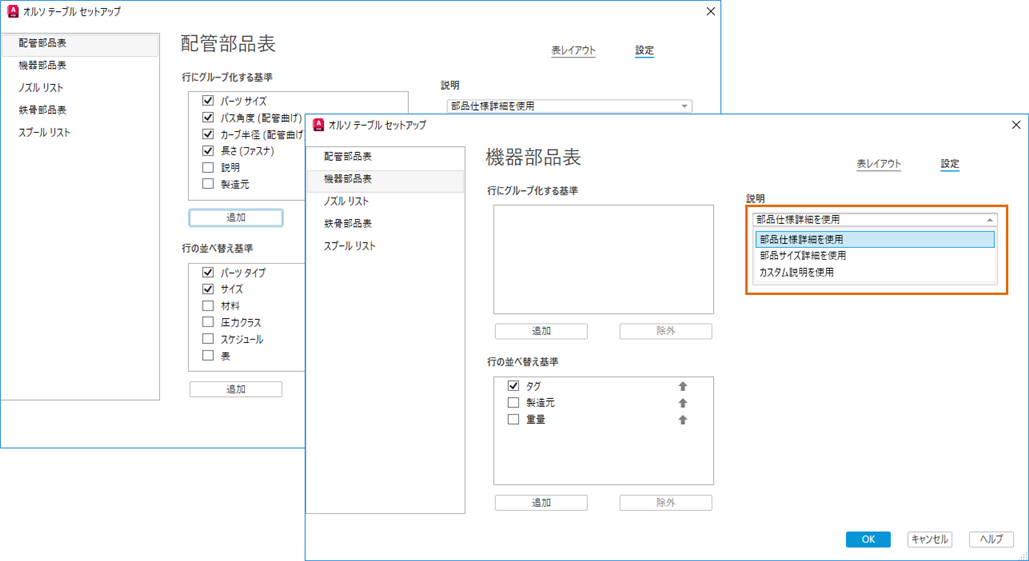

配管、機器、および鉄骨部品表のカスタマイズ
配管、機器、鉄骨の部品表(BOM)をオルソ図面に配置することができます。また、部品表に表示するコンポーネントとプロパティを選択することもできます。コンポーネントは行にグループ化され、プロパティに従って並べ替えることができます。
部品表内で部品仕様(ファミリ)、部品仕様(サイズ)、またはカスタム説明を表示することもできます。

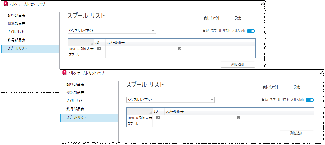

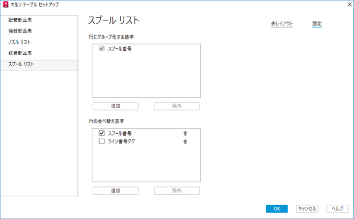

ノズルおよびスプールのリストのカスタマイズ
ノズルおよびスプールのリストをオルソ図面に配置し、リストに表示するプロパティを選択できます。
注: [オルソ ノズル]リストのノズル アタッチメント ポートまたはノズル ポートと同じノズル方向を表示するには PLANTORTHONOZZLEDIRECTION を使用します。
注: スプール番号が割り当てられているスプールのみがスプール リストに表示されます。

アイソメ部品表とオルソ部品表
オルソ部品表セットアップは、表の列とグループ化に関して、アイソメ部品表に似ています。アイソメ部品表と同様に、テーブル セットアップをタイトル ブロックと一緒に保存することができます。
アイソメ部品表とは異なり、作図領域および表領域はサポートされていません。
