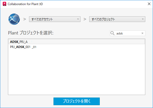

アクセス権のある Plant コラボレーション プロジェクトのリストが表示されます。左側のドロップダウン リスト(Plant プロジェクトの上)に、アクセス権のある Autodesk Docs アカウントが表示されます。右側のドロップダウン リストに、そのアカウント内でアクセス可能な Autodesk Docs プロジェクト フォルダが表示されます。
Autodesk Docs からプロジェクトが開きます。プロジェクト情報はローカルにコピーされるため、プロジェクトの初期同期またはダウンロードが原因で、最初にプロジェクトを開く際に時間がかかる場合があります。
