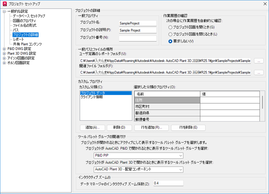

コンポーネントの記号、タグ付けルール、注釈プロパティ、画層、色など、プロジェクトや作図の基本設定を設定します。
リボン: [ホーム]タブ
[プロジェクト]パネル
[プロジェクト マネージャ]
[プロジェクト セットアップ]をクリックします。
プロジェクト アイコンを右クリック
[プロパティ]をクリック
コマンド入力:
projectsetup
[プロジェクト セットアップ]ダイアログ ボックスの左側には、ツリー ノードと呼ばれる項目を含むツリー構造が表示されます。ツリー ノードを選択すると、ノード固有のコンテンツがその右側に表示され、プロジェクトのセットアップを変更または追加することができます。
