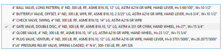

置換グリップを使用すると、互換パーツを置き換えることができます。
互換パーツはサイズとタイプが同じです(たとえば、ゲート バルブはボール バルブに置き換えることができます)。
