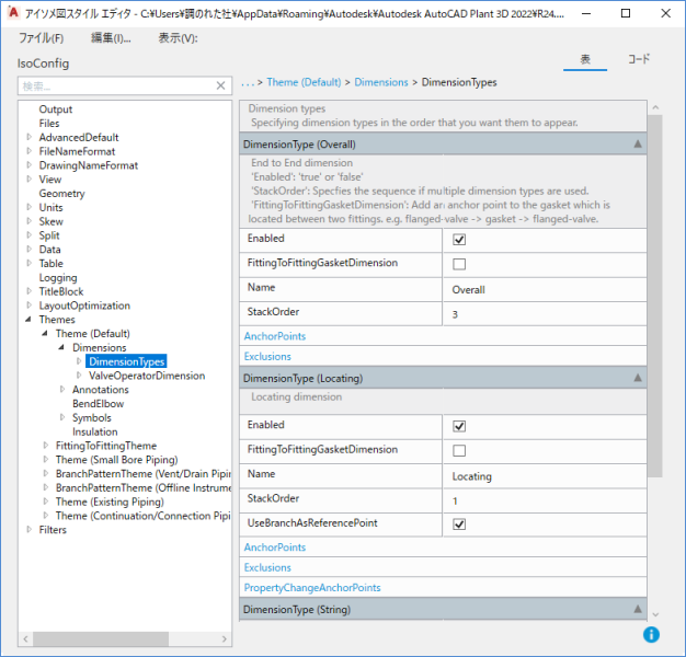

IsoConfig.xml ファイルでの高度なアイソメ図のカスタマイズを行うには、アイソメ図スタイル エディタを使用します。
アイソメ図スタイル エディタには、高度なアイソメ図のカスタマイズ用に対応する IsoConfig.xml が表示されます。[プロジェクト セットアップ]ダイアログ ボックスのアイソメ図の[設定]ページで、
をクリックします。

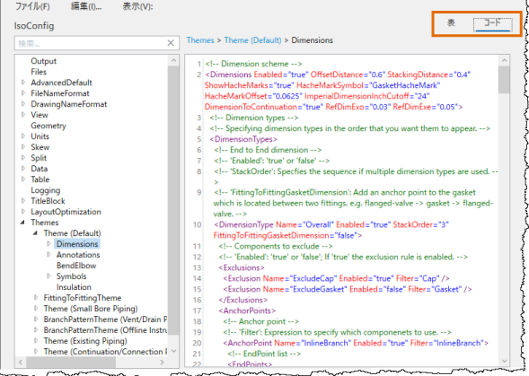

アイソメ図スタイル エディタの左ペインには、IsoConfig.xml 内と同じ構造が表示されます。各ノードを展開すると、そのサブノードが表示されます。
ビューを切り替えて、テーブル ビューまたはコード ビューに設定を表示することができます。
