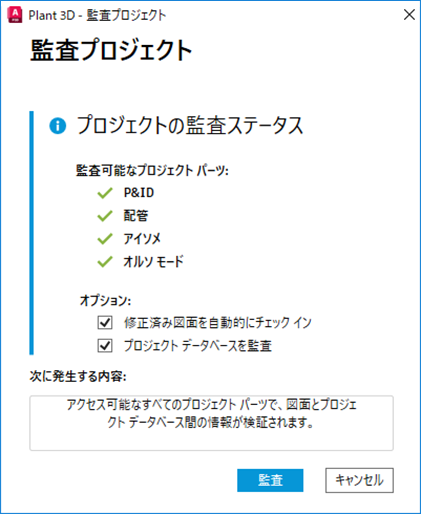

プロジェクトを監査する
プロジェクトを監査することで、プロジェクト マネージャや管理者は、エラーを評価して修正し、プロジェクトの整合性を確保することができます。監査プロセスでは、存在しないプロパティ間のリンク、タグ レジストリ内の不一致、またはソース図面内のオブジェクトを指していない孤立したレコードなどのエラーが検索されます。

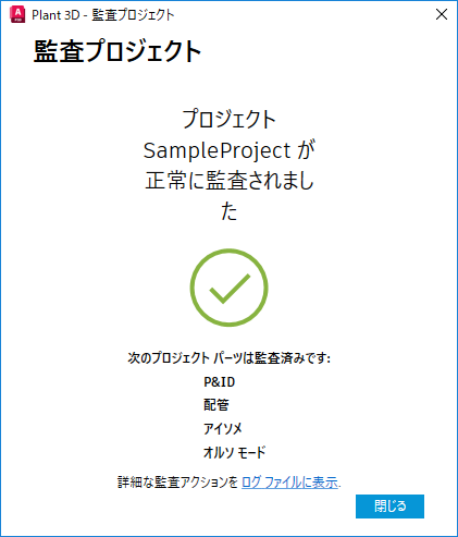

開かれているプロジェクトで監査プロセスを開始すると、これらのエラーが特定され、修正されます。
完了後、データ キャッシュを含むプロジェクト フォルダにログ ファイルが追加されます。このログ ファイルは、検出されたエラーとその解決のために実行されたアクションの包括的なレポートを提供します。
コラボレーション プロジェクトの場合、監査データベース プロセスを同時に実行することもできます。さらに、影響を受けるすべての図面を自動的にチェック インするオプションがあり、監査の終了時に手動でチェックインする必要がなくなります。
