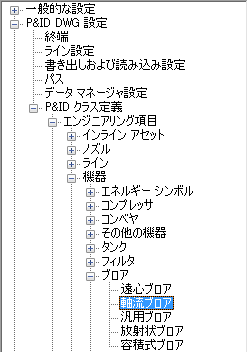

  1. [プロジェクト セットアップ]のツリー表示で、[P&ID クラス定義]を展開します。
  2. 目的のクラスが見つかるまで一覧を展開し、そのクラスをクリックします(例: 遠心ブロア)。

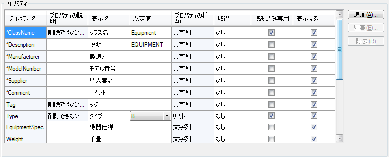

  3. [クラス設定]ペインで、[プロパティ]の[追加]をクリックします。

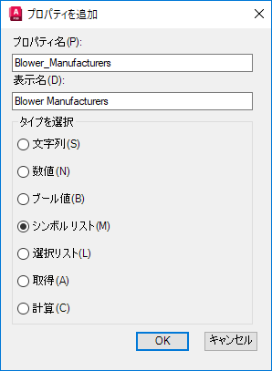

  4. [プロパティを追加]ダイアログ ボックスで、次の操作を行います。
    • [タイプを選択]から、[シンボル リスト]を選択します。
    • コンポーネントまたはラインのプロパティ名を入力します(例: Blower_Manufacturers)。
    • コンポーネントまたはラインの表示名を入力します(例: ブロア製造元)。
    • [OK]をクリックします。
    注: シンボル リストを使用するプロパティを作成するには、コンポーネント クラス定義に複数のシンボルを割り当てます。

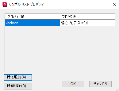

  5. [シンボル リスト プロパティ]ダイアログ ボックスで、[行を追加]をクリックします。
  6. [行を追加]ダイアログ ボックスの[プロパティ値]に、新しいシンボル リスト エントリとなる名前を入力します(例: Jackson)。[OK]をクリックします。
  7. 新しく追加したシンボル リスト プロパティの名前を選択し、[ブロック値]のドロップダウン リストで、プロパティ値に割り当てるシンボル スタイルを選択します。
  8. シンボル リストが完成するまで、行を追加します。
  9. [OK]をクリックします。
