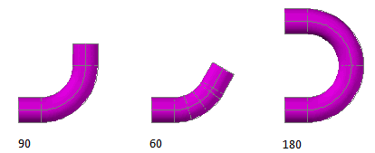

配管のルート作成時または変換時にベンド管を作成します。
任意の半径の配管曲げおよび返しを作成できます。ルートの作成中に作成する曲げの最大角度を設定できます。plantmaxbendangle を 180 に設定することで、返しを作成できます。

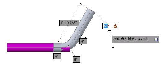

ベンド管では、ルート作成中にダイナミック入力がサポートされます。
プル ベンド管を使用すると、配管とベンドの間の溶接を必要とせずに、複数のベンドのルートを作成できます。
