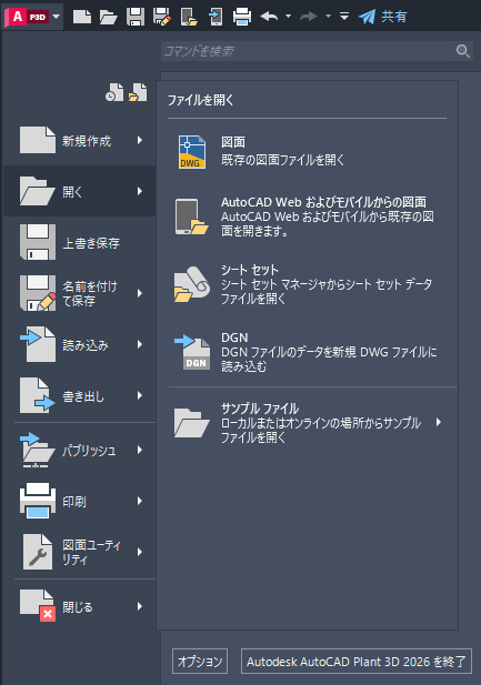

アプリケーション メニューの使用方法
アプリケーション メニューはプログラムの左上に配置されています。 AutoCAD Plant 3D toolsetの前バージョンではこの位置に従来型のメニュー構造が配置されていました。
プログラム最上部の横方向のメニュー表示に代わり、アプリケーション メニューではメニューを縦方向のリストに表示します。メニューの構成要素を表示するには、[アプリケーション]ボタンをクリックします。
