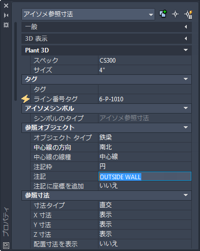

アイソメ参照寸法を 3D モデルに追加します。
リボン: [アイソメ図]タブ
[アイソメ図作成]
[参照寸法]
コマンド入力:
plantisoaddrefdim アイソメ参照寸法を配管に配置し、新しいアイソメ参照寸法の[プロパティ]パレットを表示します。
配置後、参照寸法記号が配管にアタッチされます。ワイヤフレーム モードで 3D モデルを表示することにより、参照寸法オブジェクトを簡単に確認することができます。
アイソメ参照寸法は、ハイライト表示されたときにプレビューが表示されます。
アイソメ参照寸法が配置された後、[プロパティ]パレットが表示されます。これにより、新しいアイソメ参照寸法のメッセージ テキストや他のプロパティを指定することができます。
コマンド: plantisoaddrefdim
参照点を追加する配管または継手上の挿入点を指定してください:
参照寸法点を配置するモデル内の挿入点を指定してください:
参照オブジェクトのタイプを選択 [建物(B)/機器(E)/床(F)/グリッド線(G)/その他(M)/鉄製梁(A)/鉄製柱(C)/配管(P)/壁(W)] <鉄製柱>: W
アイソメ項目が正常に追加されました。
