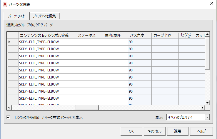

TYPE=PIPE-FIXED が含まれるようにコンテンツの Iso シンボル定義を設定し、終端タイプを示す SKEY を指定することによって、アイソメ図面により適切に対応することができます。
カタログ内のこれらの値を設定し、配管スペックを作成または更新することもできます。
スペック エディタを使用して、プロジェクトの配管スペックの[固定長を使用]と[固定長]のプロパティを設定することができます。新しい固定長の配管経路作成機能を有効にするためには、固定長のプロパティを設定する必要があります。
