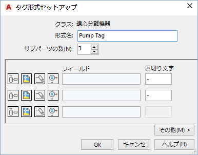

[タグ形式セットアップ]ダイアログ ボックス(タグ形式)
既存のタグ形式に基づいてクラス、図面、およびプロジェクトのプロパティを新しいタグ形式に割り当てるか、または既存のタグ形式を修正します。
式を使用して、タグ形式の作成に使用するプロパティをフォーマットすることができます。
クラス
タグ形式で前に選択したクラスが表示されます。
形式名
作成または修正されたタグ形式の名前が表示されます。
サブパーツの数
タグ形式のサブパーツの数を選択します。上下の矢印をクリックしてサブパーツの数を増加または減少します。
アイコン
さらにタグ形式を定義するためにクリックするアイコンが表示されます。
[クラス]アイコン
[クラス プロパティを選択]ダイアログ ボックスが表示されます。
[図面]アイコン
[図面プロパティを選択]ダイアログ ボックスが表示されます.
[プロジェクト]アイコン
[プロジェクト プロパティを選択]ダイアログ ボックスが表示されます。
[式]アイコン
[式の定義]ダイアログ ボックスが表示されます.
フィールド
[クラス プロパティを選択]ダイアログ ボックスで定義したクラスとプロパティの情報が表示されます。
