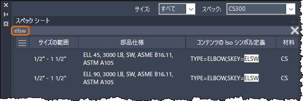

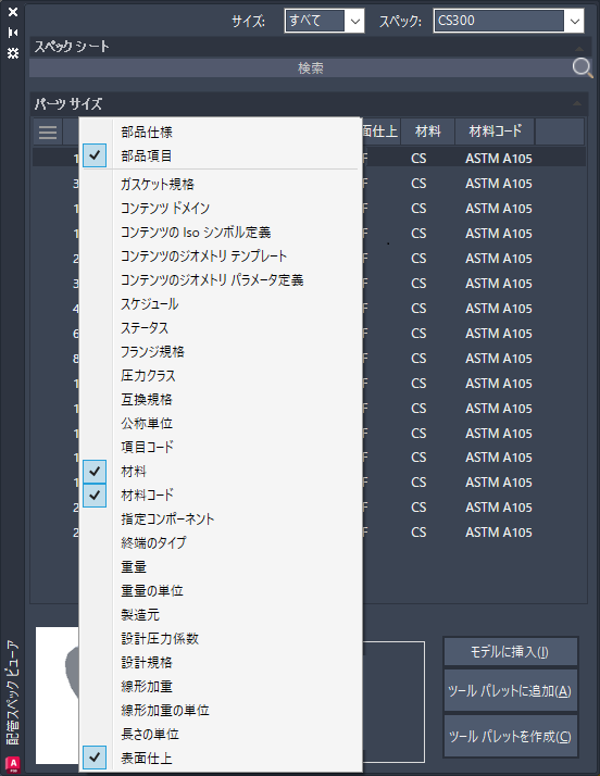

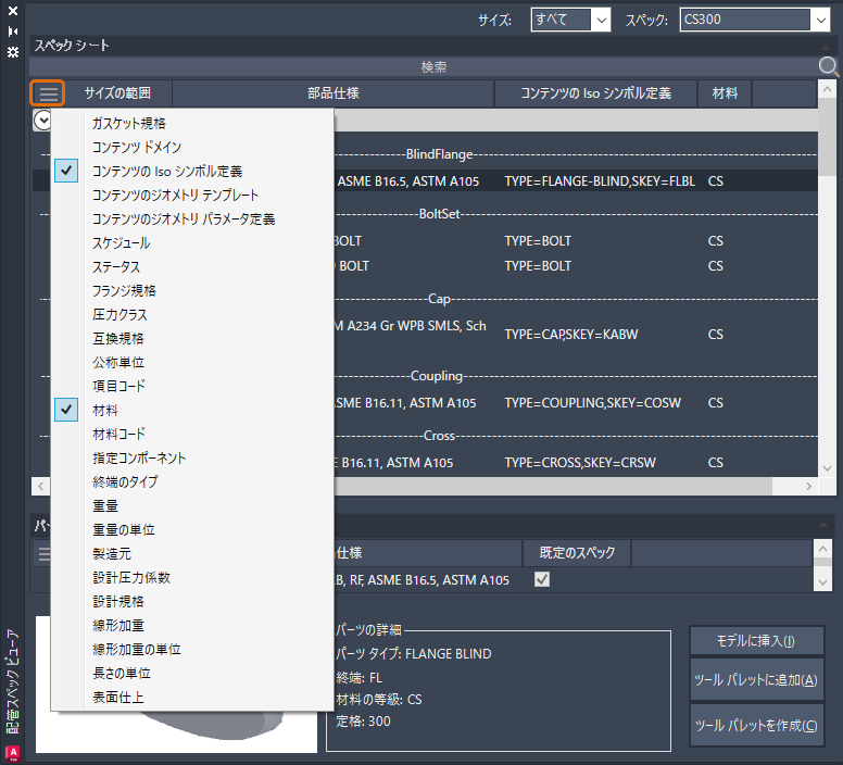

配管スペック ビューアでは、列をカスタマイズしたり、表示されないプロパティを検索することができます。
スペック エディタからカスタム プロパティを既に追加している場合は、プロパティ リストのフライアウトに表示されます。カスタム パーツ ファミリのプロパティはスペック シートのプロパティ リストに表示され、カスタム パーツのサイズのプロパティはパーツ サイズに表示されます。
