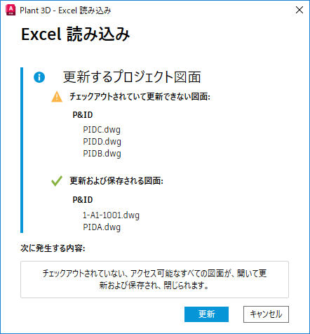

データ マネージャを使用して Excel からデータを読み込み、複数の図面に影響するすべての変更を受け入れると、[Excel 読み込み]ダイアログ ボックスが表示されます。

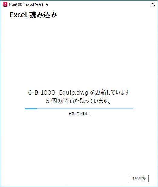

[Excel 読み込み]ダイアログ ボックスには読み込みの進行状況と、影響を受ける図面がチェック アウトされるか、更新できない場合の情報が表示されます。[更新]をクリックして、影響を受けるすべての図面をチェック アウトし、Excel からデータ マネージャにデータを読み込み、影響を受ける図面を更新します。
注: 読み込みの進行状況は、更新が複数の図面に影響を与える場合にのみ表示されます。

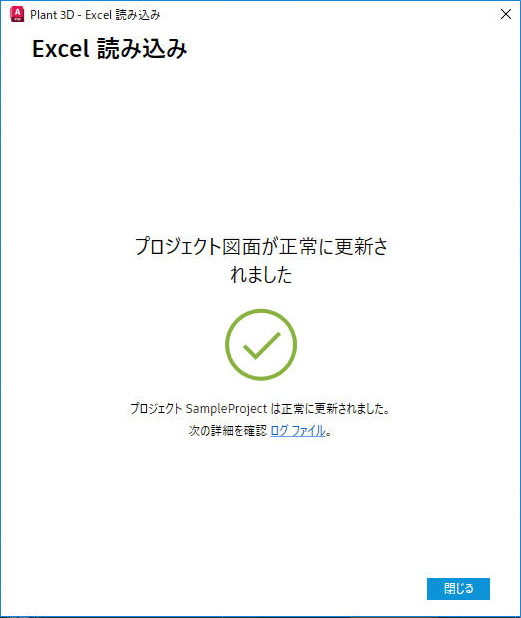

読み込みが完了したら、ログ ファイルで更新の詳細を確認できます。

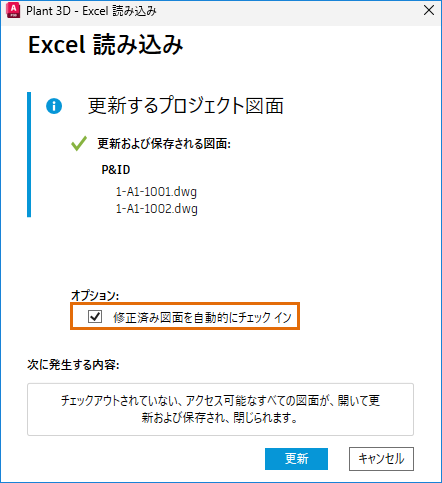

コラボレーション プロジェクトおよび Vault プロジェクトの場合、[Excel 読み込み]ダイアログ ボックスには、読み込みプロセスの終了時に修正済み図面を自動的にチェック インするオプションが含まれています。
[修正済み図面を自動的にチェック イン]オプションを選択すると、読み込み終了時に、影響を受けるすべての図面が自動的にチェック インされます。これにより、読み込みの完了後に手動でチェックインする必要がなくなります。
このオプションを選択しない場合は、影響を受ける図面を手動でチェック インする必要があります。
