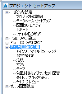

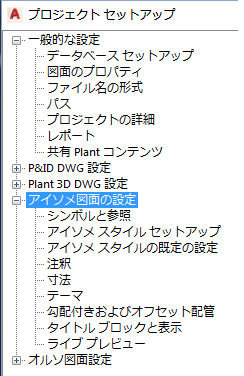

アイソメ図の設定は、スタイル、寸法、勾配付きライン、ラベル、タイトル ブロックなどに対して使用できます。
アイソメ図のスタイルには、アイソメ図面をコントロールするすべての設定とファイルが含まれます。スタイルは、アイソメ図タイプ(アイソメ図面またはスプール図面)、ファイル命名規則、オーバーフロー テーブル動作、スプール サイズ、ファイルの場所を決定します。
アイソメ図のテーマは、アイソメ図(およびアイソメ図スタイル)内の配管要素の外観と動作をコントロールします。 既定のテーマは、たとえば、配管やコンポーネントだけでなく、表、寸法の既定のスタイル、文字などの画層編成もセットアップします。
優先するテーマは、既定のテーマとともに、設定基準を満たす配管のサブセットの外観と動作をコントロールします。たとえば、[小口径配管]テーマは、[呼び径]が 2 インチ(メートルの場合、50 mm)以下の配管に適用されます。この優先するテーマは、小口径配管のさまざま画層編成、寸法記入、注釈の動作を指定します。また、優先するテーマ[既存の配管]は、「既存」 として識別される配管は異なるように描画され(通常は、単一画層上のコンポーネントはすべて点線で秒がされる)、部品表でレポートされず、寸法は記入されず、注釈も付けられないと指定します。
