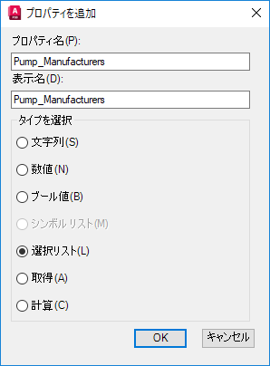

  4. [プロパティを追加]ダイアログ ボックスで、次の操作を行います。
    • [タイプ]で、[選択リスト]をクリックします。
    • [プロパティ名]に、新しいプロパティの名前を入力します(例: Pump_Manufacturers)。この名前にスペースを含めることはできません。
    • [表示名]に、データ マネージャまたは[プロパティ]パレットに表示する新しいプロパティの名前を入力します(例: ポンプ製造元)。
  5. [OK]をクリックします。
