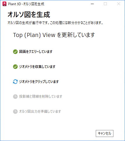

元の 3D モデルから変更があった場合に、オルソ図面を更新することができます。
[オルソ図生成]ダイアログ ボックスでは、単一のオルソ ビューまたは単一のオルソ図面の複数のオルソ ビューを更新するときに、オルソ図生成の進行状況を追跡します。
最適なパフォーマンスを得るため、オルソ図の生成処理中はアプリケーション内で他の操作を実行しないようにしてください。オルソ図の生成処理を中止するには、任意のタイミングで[オルソ図を生成]ダイアログ ボックスの[キャンセル]をクリックします。

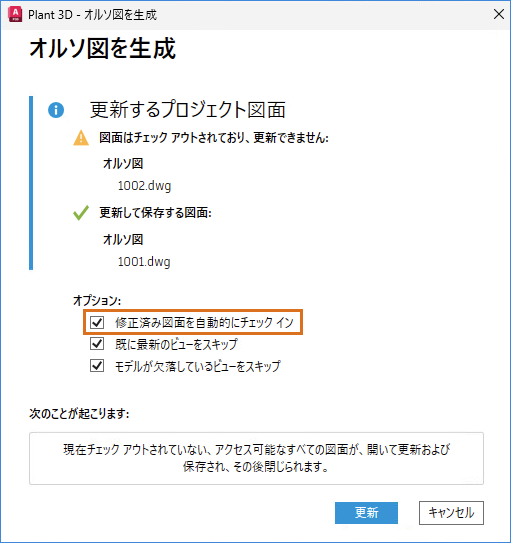

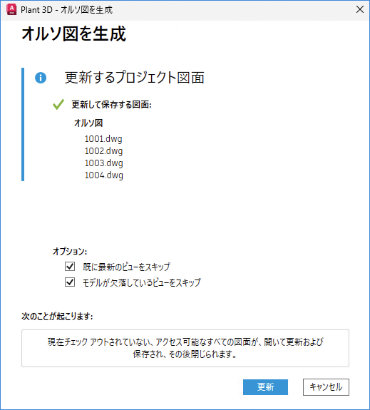

複数のオルソ図面を更新する
オルソ ビューは、複数のオルソ図面またはプロジェクト全体にわたって更新できます。[オルソ図生成]ダイアログ ボックスでは、複数のオルソ図面を更新するときに、オルソ図生成の進行状況を追跡します。プロジェクト図面のリストが表示され、更新できる図面とできない図面が区別されるようになりました。ダイアログ ボックスには、オルソ図の生成プロセスを高速化する 2 つのオプションも含まれています。
  • 既に最新のビューをスキップ: このオプションは、オルソ図の生成時に既に最新のビューを無視します。
  • モデルが欠落しているビューをスキップ: このオプションは、オルソ図の生成時にモデルが欠落しているビューを無視します。
コラボレーション プロジェクトの場合、他のユーザがチェック アウトしたオルソ図面は更新できません。また、[修正済み図面を自動的にチェック イン]オプションを使用すると、オルソの生成プロセス終了時に、影響を受けるすべてのオルソ図面を自動的にチェック インすることができます。
