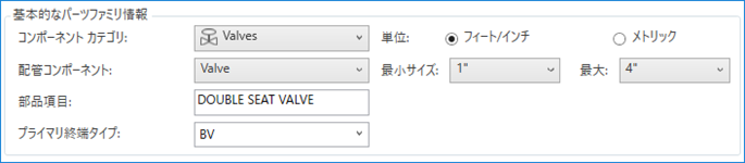

  3. [基本パーツ ファミリ情報]で、次の操作を行います。
    • コンポーネント カテゴリを選択します([バルブ]など)。
    • コンポーネントのタイプ([バルブ]など)を選択します。
    • 簡単な説明を入力します(DOUBLE SEAT VALVE など)。
    • 基本の終点のタイプを選択します(BV など)。
      基本の終点のタイプがカタログに含まれない場合は、値を入力することもできます。

  5. [基本パーツ ファミリ情報]で、サイズ範囲を指定します(1 インチから 4 インチなど)。
  6. [作成]をクリックします。
