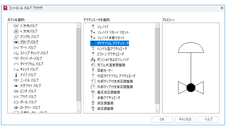

  3. [バルブ]タブの[コントロール バルブ]で、コントロール バルブをクリックします。
  4. 次のいずれかの操作を行います。
    • 初めてコントロール バルブを追加するときは、[コントロール バルブ ブラウザ]ダイアログ ボックスが表示されます。バルブ本体とアクチュエータを選択し、[OK]をクリックします。ボディまたはアクチュエータを選択すると、プレビューが表示されます。作図領域内をクリックして、コントロール バルブを配置します。多くの場合、作図領域内を再度クリックして注釈を配置します。
    • 現在アクティブなバルブ本体とアクチュエータのプレビューが表示されたら、ボディ タイプまたはアクチュエータを変更します。右クリックして、[ボディまたはアクチュエータを変更]を選択します。作図領域内をクリックして、コントロール バルブを配置します。多くの場合、再度クリックしてコントロール バルブの注釈を配置します。
