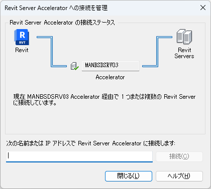

Revit Server Accelerator のステータスを確認する、または Revit Server Accelerator を変更するには
[同期]パネル ドロップダウン
このダイアログは、接続しているアクセラレータ、およびその現在のステータスを示します。
有効な接続が確立されると、正常な接続を示すステータス アイコンが表示され、サーバ名が更新されます。
