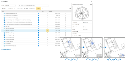

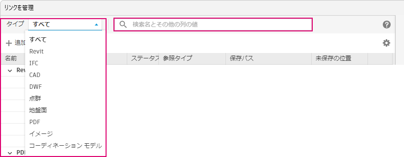

ダイアログでフィルタを使用して各タイプを表示し、検索機能を使用してリンクを検索します。

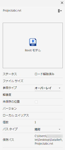

右側の折りたたみ可能サイド パネルには、各データ タイプの詳細情報が表示されます。
リンクの完全なアドレスにアクセスするには、ツールチップにリンクを表示して、[保存パス]列から直接コピーします。

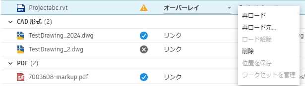

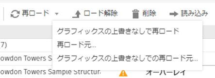

目的のアクションに対して一番上にリストされた操作ツールを使用します(グラフィックスの上書きを伴う/伴わない再ロード、ロード解除、削除など)。これらは、リンク ファイルの種類とステータスに基づいて動的に生成されます。
また、右クリックまたは各行の末尾にある[その他]ボタンを使用して、同じ操作にアクセスすることもできます。

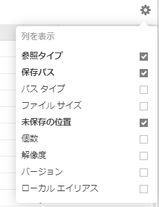

各列の可視性を設定するには、テーブルの右上にある車アイコン ボタンを使用して、[列を表示]リストを使用します。

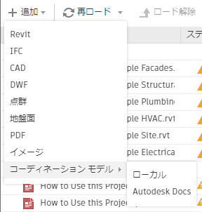

[追加]ボタンをクリックして、参照データを Revit に取り込みます。

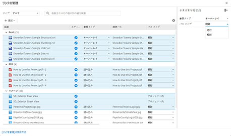

[参照タイプ]または[パス タイプ]を変更するときに、複数のリンクおよび読み込みを選択します。
キャンバスで PDF ファイル、イメージ ファイル、CAD ファイルを選択して[リンクを管理]をクリックすると、[リンクの管理]ダイアログでもファイルが選択されます。
[表示]ボタンを使用すると、PDF とイメージをすべてのビューで表示できます。
