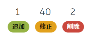

パレットには、追加、修正、削除の 3 つのカテゴリに分類される変更の概要が表示されます。次図を例として使用します。
変更の概要: パレットには、追加、修正、削除の 3 つのカテゴリに分類される変更の概要が表示されます。簡単に識別できるように、追加、修正、削除されたコーディネーション モデル オブジェクトは、Revit ビューでハイライト表示されます。変更されていないコーディネーション オブジェクトはグレー表示されます。
既定では、すべてのタイプの変更された要素がオンになっています。[追加]、[修正]、[削除]をオフにするには、それぞれクリックして切り替えます。たとえば、追加されたオブジェクトのみを表示する場合は、[修正]と[削除]をクリックします。これにより、修正および削除されたオブジェクトは、モデル上でハイライト表示されなくなります。
変更された要素のリスト: 変更されたオブジェクトは、要素タイプに分類されたオブジェクトの階層のリストに表示されます。各カテゴリとサブカテゴリには、追加、修正、削除されたオブジェクトの数に関する情報が含まれており、ラベルに詳しく説明されています。オブジェクト階層のカテゴリとサブカテゴリを展開または折りたたむことで、変更されたオブジェクトのリストを調べることができます。
