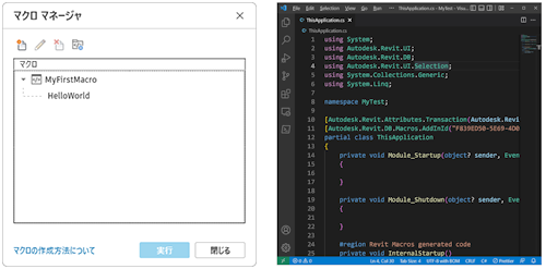

たとえば、プロジェクトにグリッドを追加したり、選択したオブジェクトを回転したり、または構造内のすべての部屋の平方フィート長に関する情報を収集する目的で、マクロを設定できます。その他の一般的な例を次に示します。
Revit には、製品の機能を拡張可能にするアプリケーション プログラミング インタフェース(API)が付属しています。[アドイン]タブ [外部ツール]パネルにカスタマイズしたコマンドを追加したり、新しいパネルやツールを追加することができます。
これらの API 拡張に加えて、API を使用して Revit で動作するマクロを設定できます。このトピックの後半で API の違いについて説明しますが、熟練した開発者であれば、Revit.ini にマクロを登録したり、参照として RevitAPI.dll を追加する必要がないことに注目してください。
