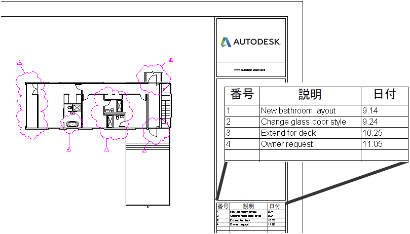

シートに改訂記録表を表示するには、改訂記録表が含まれている図面枠を使用します。
ほとんどのシートの図面枠に改訂記録表が含まれています。改訂雲マークが含まれているビューをシートに配置すると、改訂記録表に、改訂情報が表示されます。必要に応じて、(ビューの改訂雲マークで表示されない)別の改訂を改訂記録表に表示されるように指定することができます。
シートに改訂記録表を表示するには、改訂記録表が含まれている図面枠を使用します。改訂記録表をデザインする場合は、書式、ページの方向、表示する情報、および並べ替え順を指定することができます。これらの改訂記録表の属性をコントロールするには、図面枠ファミリを修正します。
