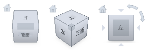

ViewCube を使用して、モデルの標準ビューとアイソメ ビューを切り替えます。
ViewCube は、クリックおよびドラッグ可能なインタフェース ツールで、モデルの標準ビューとアイソメ ビューを切り替えることができます。
3D ビューで、[表示]タブ
[ウィンドウ]パネル
[ユーザ インタフェース]ドロップダウン リスト
[ViewCube]をクリックします。
または、[ファイル]タブ
[オプション]をクリックします。[ViewCube]タブをクリックし、[ViewCube を表示]をオンにして、[OK]をクリックします。
