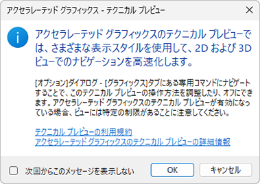

テクニカル プレビューのアクセラレーテッド グラフィックスは既定で有効になっています。これは、Revit.ini ファイルから無効にできます。詳細については、「Revit.ini のグラフィックス設定」を参照してください。

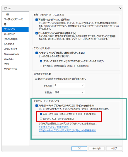

アクセラレーテッド グラフィックスへのアクセスを手動で有効または無効にするには、[オプション]ダイアログ [グラフィックス]タブ [アクセラレーテッド Revit グラフィックス]に移動し、[アクセラレーテッド グラフィックス テクニカル プレビューを有効化]を選択します。有効化した後、ラジオ ボタンを使用して、個々のビューでアクセラレーテッド グラフィックス テクニカル プレビューを有効にする方法を有効または無効にします。

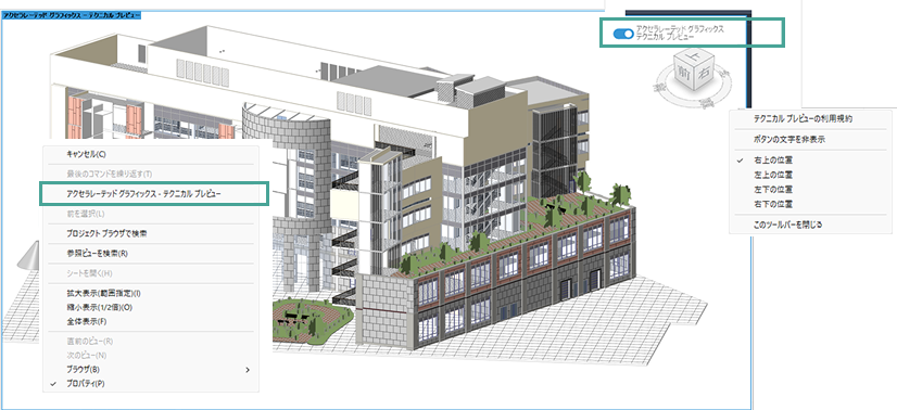

  • 画面上のツールバーを表示して右クリック メニューで切り替える場合 - 画面上のツールバーおよび右クリック オプションの両方で、ビューのテクニカル プレビューのアクセラレーテッド グラフィックスを有効または無効にできます。
  • 右クリックのみで切り替える場合 - 画面上のコントロールは表示されず、右クリックのみを使用してテクニカル プレビューのアクセラレーテッド グラフィックスを有効または無効にします。

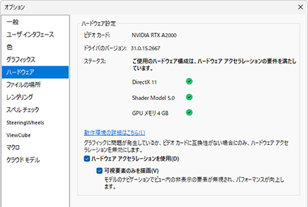

注: アクセラレーテッド グラフィックスを活用するために、お使いのコンピュータに次をインストールしておくことをお勧めします。
  • 有効な GPU - グラフィックス カードが検出されない場合、アクセラレーテッド グラフィックスは使用できません。

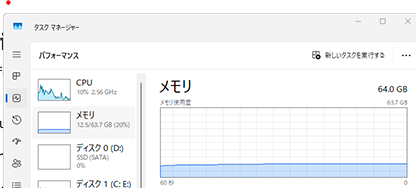

    • Windows タスク マネージャーは、メモリ合計および利用可能な RAM の統計に役立つ場合があります。
