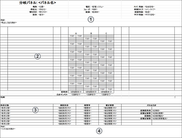

電気システムの場合、パネル集計表にはパネル、パネルに接続されている回路、およびそれらの回路に対応する負荷についての情報が表示されます。
[レポートおよび集計表]パネル
(パネル集計表)
パネル集計表は、
ヘッダ、
回路テーブル、
負荷リスト、
フッタの 4 つのセクションで構成されます。

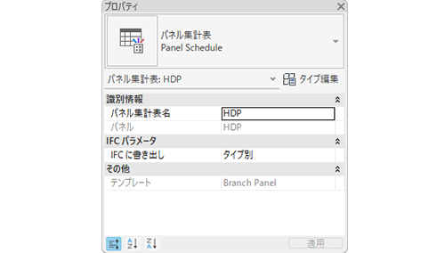

Revit 2026 バージョン以降、パネル集計表のブラウザ構成が有効になりました。既定のスキームは[すべて]に設定されています。
[パネル集計表]では、[識別情報]カテゴリに[パネル名]が表示されます。

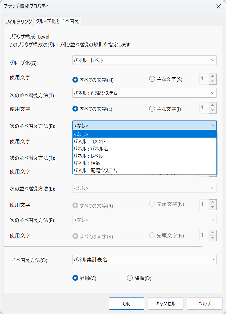

パネルの集計表名、配電システム、コメント、レベル、フェーズ数で並べ替えたり、パネル集計表のプロジェクト パラメータと共有パラメータを使用してグループ化やフィルタしたり、パネルのコメントを使用してグループ化やフィルタしたり、[フェーズ数]でパネル集計表をフィルタすることができます。
電気設備の一部のパラメータは、パネル集計表のグループ化、並べ替え、およびフィルタに使用できます。
